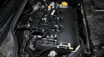

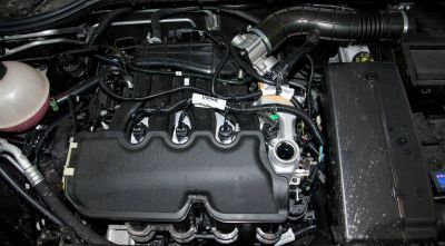

Двигатель Силовой агрегат Весты – двигатель ВАЗ-21129. Не сказать что прямо-таки новинка – отличия от уже знакомого вазовского ВАЗ-21127 (встречается на Приорах, Калинах и Грантах) не так уж и велики. Но они есть! Тут по-прежнему 106 «лошадок», а модернизация большей частью направлена на снижение токсичности и повышение комфорта. Тут применяются и новая система подвески двигателя, и системы впуска и выпуска, и новый контроллер калибровки электронно-цифровой системы управления двигателем и системы динамического наддува. Ну а в остальном – это хорошо знакомый сервисменам двигатель, например, Калины-2. Возьмём в руки ключи, отвёртки и приступим. Так, стоп. Этого будет недостаточно: нужны ещё ключи-торксы или, как их еще называют, «звездочки». Вот оно, влияние Рено, ага. С ним мы ещё, кстати, столкнёмся, а пока снимаем кожух двигателя, который, кстати, несмотря на скромный пробег меньше 1 000 километров, уже изрядно закидан грязью. В таких же следах и всё остальное под капотом: нормального уплотнения явно не хватает. В креплении кожуха нет никаких болтов-винтов: поднимаем руками и откладываем в сторону. Отмечаем: откручивать крышку маслозаливной горловины при этом не надо, она проходит сквозь отверстие в кожухе. И это хорошо – пыли с него в масле будет меньше. Хотя само по себе место для горловины подобрано неудачно – заливать надо аккуратно. Процедура замены масла абсолютно стандартная, вот только до фильтра добраться тяжеловато. На машине установлена защита картера, и если отверстие для сливной пробки в ней есть, то для свободного доступа к фильтру снимать ее всё равно придётся. Сверху до фильтра добираться еще более проблематично. Стоимость работы в сервисе точно такая же, как и для большинства других автомобилей, в нашем случае – 700 рублей. Самостоятельно можно поменять и свечи, на которых установлены катушки. Для того чтобы их снять, понадобится уже упомянутая головка-торкс. Мы этого делать не стали: неизвестно, как отнесётся дилер к нарушению маркировки. Вдруг ещё с гарантии снимут, нам такой риск не нужен. Сложностей возникнуть не должно, на замене свечей можно сэкономить 500 рублей. А вот менять сервисный ремень будет проще на СТО. Для регулировки используется натяжной ролик, а не кронштейн генератора, как у многих предшественников, и добраться до ремня и ролика довольно сложно. Можно, конечно, и самому помучиться, но нужно ли это? В сервисе за работу возьмут 800 рублей, и всё из-за того, что придётся разбирать защиту со стороны ремня. Привод газораспределительного механизма традиционно ременный. «На коленке» ремень ГРМ, конечно, не поменять, специалисты сервиса оценили эту работу на Весте в 5 000 – 5 500 рублей. Зато самому можно хоть каждый день менять воздушный фильтр, это сделать легко. Главное – отковырнуть защёлки корпуса и не сломать их. Субъективно они показались и мне, и мастерам туговатыми. Установленный с завода фильтр – Mann, причём сделан в Германии. Что интересно, все равно промаркирован Renault. Сколько стоит такая работа? Тут даже мастера замялись, но всё же решили: рублей 100-200. О том, какие могут быть проблемы у этого мотора, говорить рано. Пока только вот о чём вспомним. Двигатель ВАЗ-21127, который стал базой для мотора ВАЗ-21129 Весты, – это тоже переделка более раннего шестнадцатиклапанного ВАЗ-21126 от Приоры. В ВАЗ-21127 отказались от датчика массового расхода воздуха (ДМРВ), заменив его на датчик абсолютного давления (ДАД) и датчик температуры воздуха. Существует мнение, что такая мера позволила изменить ситуацию с гуляющими холостыми оборотами ВАЗ-21126. Есть надежда, что более новый ВАЗ-21129 уже не будет иметь чересчур «детских» болезней: к нему шли постепенно и многое уже проверено.
