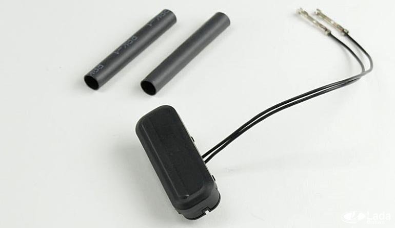

    Потребуется: купить выключатель замка двери багажного отделения (например, General Motors с артикулом 13393912), провода.

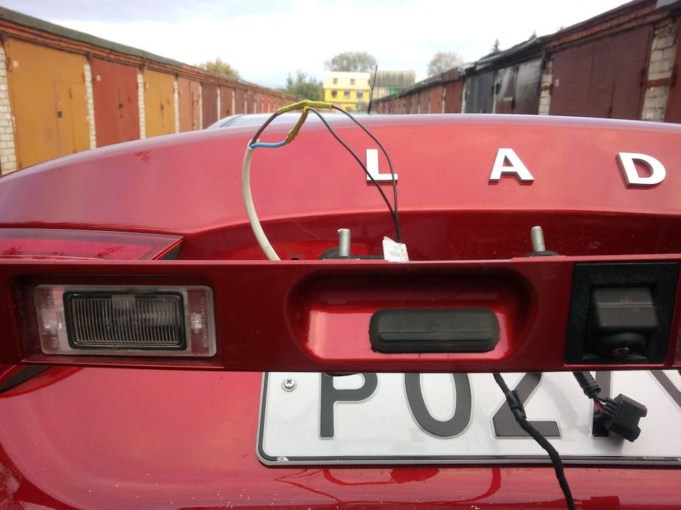

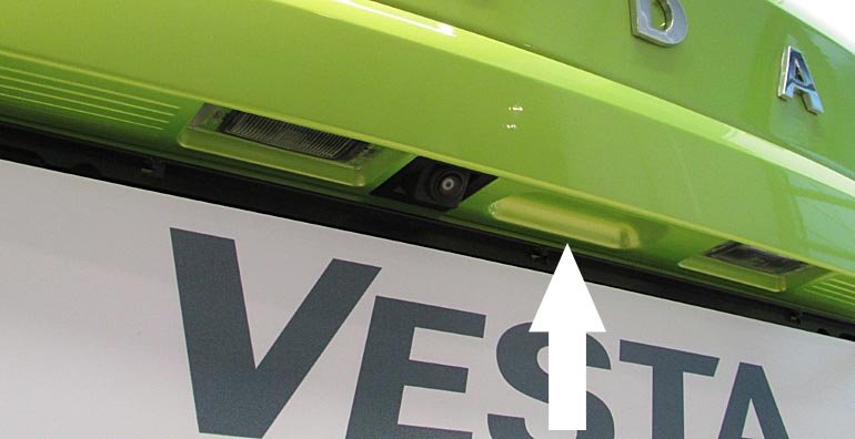

    Подходящее место для установки кнопки на крышке багажника - это выемка на пластиковой накладке (в народе «сабля») между камерой заднего вида и подсветкой номера. Чтобы ее снять потребуется вывернуть 4 болта и отщелкнуть 2 клипсы.
    Затем вырезаем в сабле отверстия для крепления кнопки, дорабатываем напильником. Чтобы исключить попадание влаги обрабатываем герметиком посадочную часть кнопки, а провода припаиваем и защищаем термоусадкой.
    После этого прокладываем провода через гофру с проводами, которая проходит по левой петле багажника. Затем прячем их под обшивкой багажника, которая держится на клипсах (чтобы их отщелкнуть, нужно сначала поднять фиксатор). В салоне провода прокладываем под накладкой левого порога (снимать его не обязательно) и выводим к монтажному блоку.

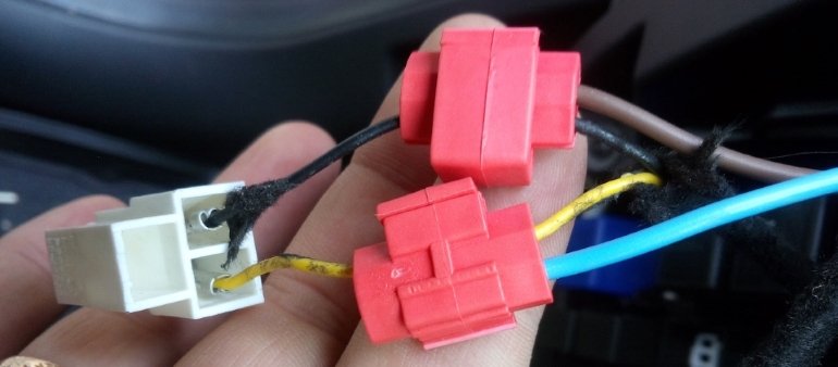

    Кнопку на крышке багажника проще всего подключить параллельной к кнопке, которая находится в салоне. Подключаем два протянутых провода к черному и желтому проводам, которые идут от блока предохранителей к штатной кнопке. Чтобы не нарушать электропроводку автомобиля можно воспользоваться клеммами быстрого подключения (без пайки).
    После такой доработки открыть багажник на Весте можно без ключа, простым нажатием на кнопку (при условии, что машина открыта).
