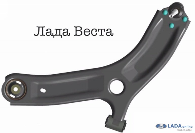

    Передняя подвеска Лада Веста
    1 – лонжерон подрамника дополнительный; 2 – подрамник передней подвески; 3 – рычаг нижний передней подвески; 4 – кулак поворотный со ступицей в сборе; 5 – стойка телескопическая передней подвески в сборе; 6 – стабилизатор поперечной устойчивости со стойками в сборе
    Схема передней подвески Весты
    Схема передней подвески Весты: 1 - шаровая опора; 2 - рычаг; 3 - поворотный кулак; 4 - стойка стабилизатора поперечной устойчивости; 5 - амортизаторная стойка; 6 - пружина; 7 - передний подрамник; 8 - продольная балка переднего подрамника.
    Передняя подвеска "Весты" полностью оригинальная. Появился подрамник, на котором размещены две точки опоры двигателя (растяжка). Две другие точки опоры силового агрегата находятся на лонжеронах. Остались стойки Макферсон. Главная особенность передней подвески "Весты" в том, что вместо "восьмерочной" продольной растяжки и поперечного рычага появился один L-образный рычаг с кастором в 5 градусов (см. фото), который воспринимает продольные и поперечные нагрузки. Также используются новые поворотные кулаки. Такой шаг позволил существенно улучшить управляемость автомобиля.
